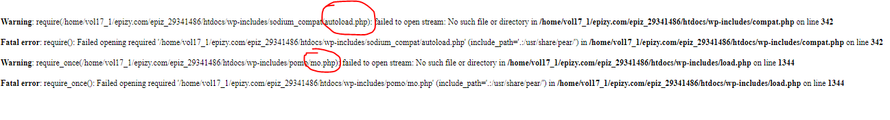

Eu já fiz conforme você disse no artigo, mas até então não apareceu o site… diz que tá faltando o arquivo /compat.php e /load.php mas eu ja coloquei todos , olha a imagem em anexo
Read again
You have other missing files
So do this
